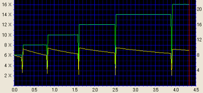

-Graves tu a vitesse max ? Comme tu dis que ça daube vers la fin du film, on pourrait supposer que les Pb de lecture sont dus à une vitesse de gravure trop élevée. Ton graveur grave en mode Z-CLV : disque tourne donc à une certaine vitesse pendant la première partie de lecture, ensuite sur la partie suivante, la vitesse augmente, et ainsi de suite.
Tu trouveras des explications sur le mode de gravure et la vitesse en bas de cette page > http://www.gravure-news.com/html/arts/18/page01.php
Des tests de qualité conforterait cette idée> http://www.gravure-news.com/html/arts/17/page01.php
