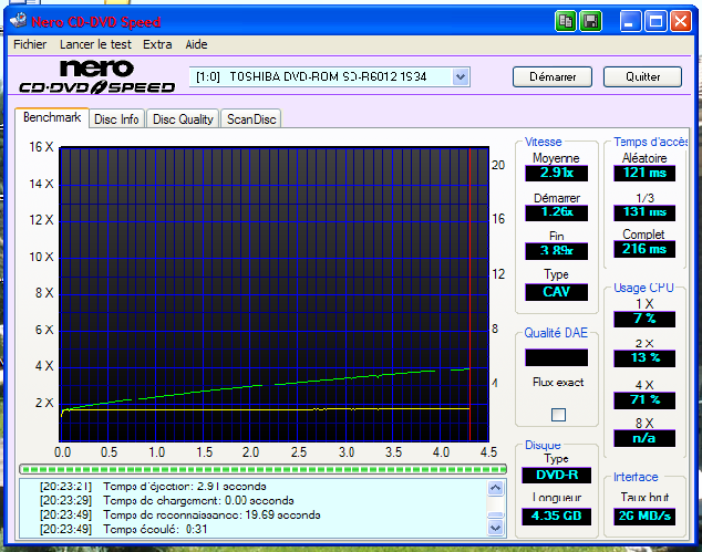

Messagepar portmanfan » 20 Sep 2005 20:39
bon, voici le scan benchmark d'un DVD-R Maxell qui a marche (EMSA confirme pas d'erreur non plus) ; c'a l'air OK on dirait :)
des que je peux, je teste le DVD qui foire sur un autre PC (faut deja que j'installe Nero...) pour comparer.

Messagepar franz99 » 29 Sep 2005 18:46
franz99 a écrit:Rappel d'un post précédent ...
Avant que vous ne commenciez à produire des courbes de taux de transfert,
j'attire votre attention sur le fait
qu'il faut bien lire et comprendre les liens de contribution que j'ai indiqués (sous les questions dans le sujet du sondage) pour cette question n°22.
En effet si vous ne pouvez pas lire les DVD gravés à une vitesse atteignant environ 12x sur la fin du DVD au moins,
toutes les courbes obtenues vont se ressembler et on ne pourra pas conclure grand chose
La courbe que vous avez posté finit péniblement à la vitesse linéaire de 4x. A cette vitesse de transfert les courbes de taux de transfert de tous les DVD ont tendance à se ressembler et on ne peut pas conclure grand chose sur la qualité de gravure.
En suivant les liens de contribution de la question n°22 déjà indiquée du "sondage" suivant:

Messagepar portmanfan » 29 Sep 2005 18:57
Bin, c'est sense finir a quelle vitesse ? Parce que une fois, c'a finit en 1X... Les courbes sont jamais pareil. C'est pour ca que je me servais pas du benchmark pour verifier mes gravures !
Je voudrais qd meme tester via le benhmark une gravure qui a plante, juste pour comparer, mais j'ai pas d'autre PC qui lise les DVD :?

Messagepar franz99 » 30 Sep 2005 5:08
Comme je l'ai déjà indiqué il y a 6 pages à partir d'ici
qui montrent les courbes de transfert qu'il convient d'observer:
http://www.cdrinfo.com/Sections/Reviews ... &PageId=14
Si l'on atteint pas une vitesse de lecture disons de 8x à 12x vers la fin du DVD on n'observe rien de significatif ...
Bien sûr il faut que le drive que vous utilisez et son firmware puissent lire à ces vitesses (il faut notamment la DMA activée)

Messagepar portmanfan » 30 Sep 2005 7:45
Ah voila donc ! Bon vu que ces DVD obtiennent rarement (ou meme jamais) ces vitesses lors du test et que certains sont OK, ce test me sert a rien quoi.
Mais la DMA aurait pu etre un pb : si ca change juste avt la gravure en PIO, effectivement je peux m'attendre a des ennuis de gravure et de lecture apres

Messagepar franz99 » 30 Sep 2005 7:49
franz99 a écrit:Si l'on atteint pas une vitesse de lecture disons de 8x à 12x vers la fin du DVD on n'observe rien de significatif ...
portmanfan a écrit: Bon vu que ces DVD obtiennent rarement (ou meme jamais) ces vitesses lors du test . . .
La cause n'est pas le DVD gravé mais le lecteur utilisé et les limitations de son firmware ...
Lisez ce qui est écrit ...
et achetez:
- soit un lecteur capable de lire rapidement
[ou cherchez si un firmware existe qui rende votre lecteur capable de le faire...]
- soit un graveur capable d'utiliser CD-DVD Speed pour faire des tests PI/PO:
Titre du sujet: " Que valent les différents types de scans d'erreurs ? "
http://forum.gravure-news.com/que-valen ... t17025.htm

En tout cas, j'ai le dernier firmware donc la c'est regle.
C'est sur que si je change le graveur, ces messages seraient inutiles :D
Non, comme tu l'as mentionne, je pense que c'est le mode du canal qui poserait probleme ; je ne sais pas pourquoi, mais parfois, il passe en PIO (avant ou apres la gravure, je sais pas...) et ca doit foutre la lecture en l'air :(
