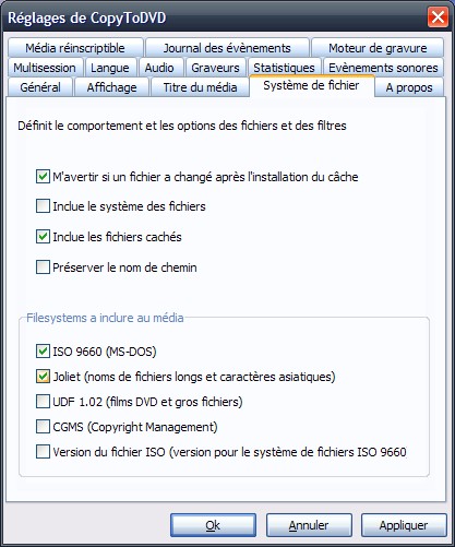

Pour le logiciel je me suis arreté et je grave uniquement mes DVD Vidéo avec CopyToDVD de VSO-Software.
Aide CopyToDVD a écrit:UDF 1.02
Ce format est requis pour les très gros fichiers.
NOTE: Si vous graver un film DVD en utilisant un projet DVD Vidéo dans le CopyToDVD Manager, cette option sera utilisée automatiquement.
Et depuis je rencontre plus aucun problème...
A suivre...

Je peux tester Copy to DVD, Imgburn et Droppix, ce sont les trois logiciels que j'utilise le plus.
Par contre, depuis quelques temps, je ne grave pratiquement plus que des DVD+R, mais il doit me rester quelques DVD-R Daxon 008S dans un coin.
