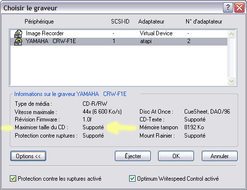

Messagepar lippy » 08 Sep 2003 19:15
quelle sont les propriétés de nero, tu devrais avoir ceci: voit fichier joint
sorry pour la taille du fichier mais au moins, on voit bien :jump:

lippy, j'ai bien modifier cette fenetre dans 2 cas :
- 1er cas avec des cd 90 mn ou j'ai mis 99mn
- 2eme cas avec des cd 700 mo ou j'ai mis 83 mn
mais le probléme que je vous décris dans mon premier post sont conscequant malgrés c'est modification
je déséspère :cry:
