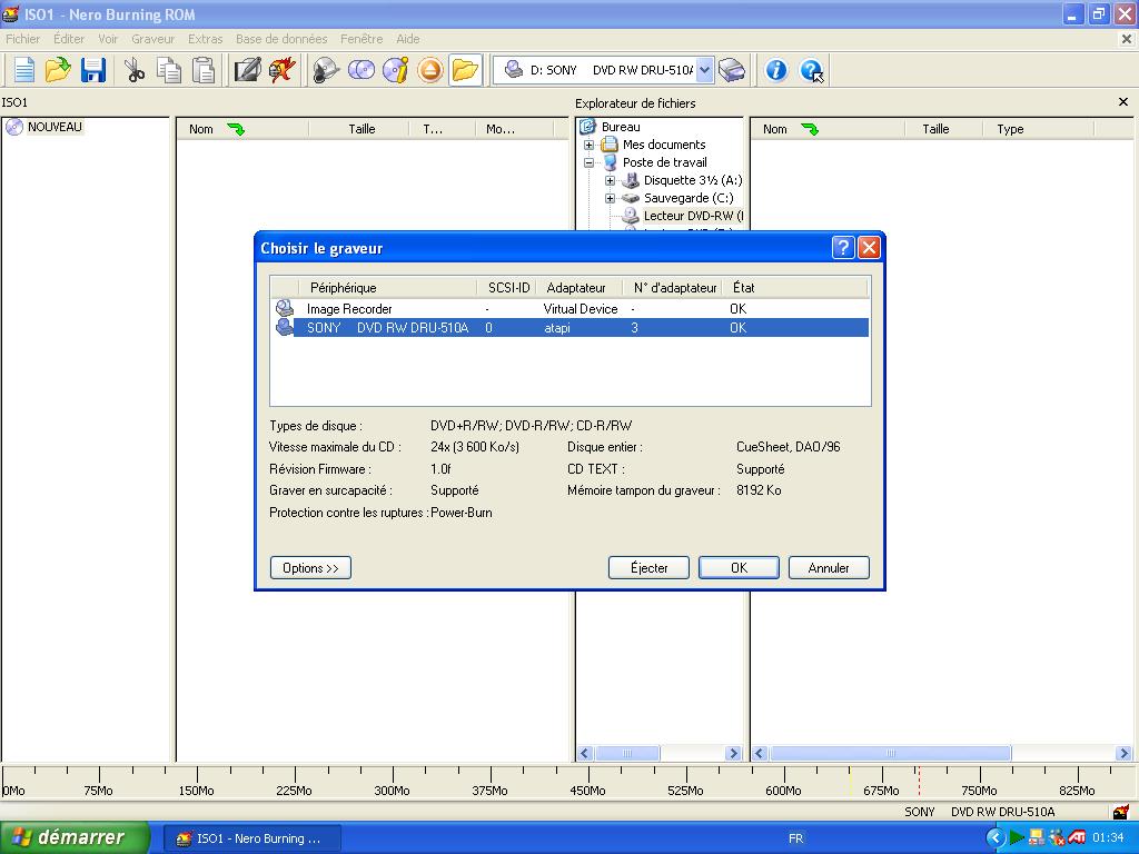

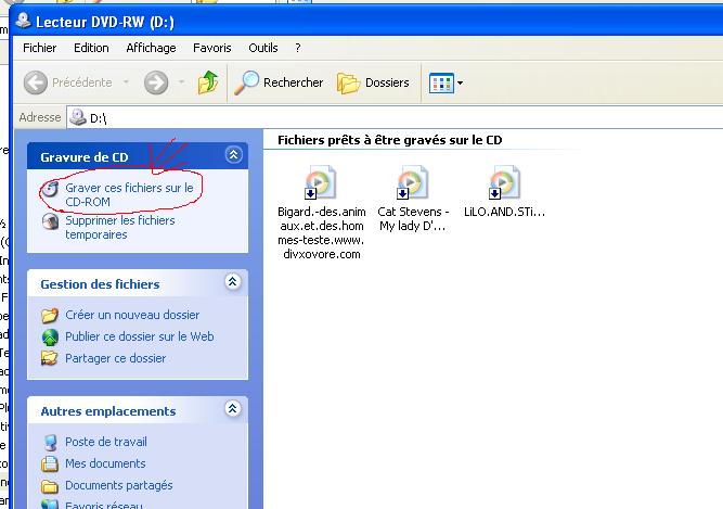

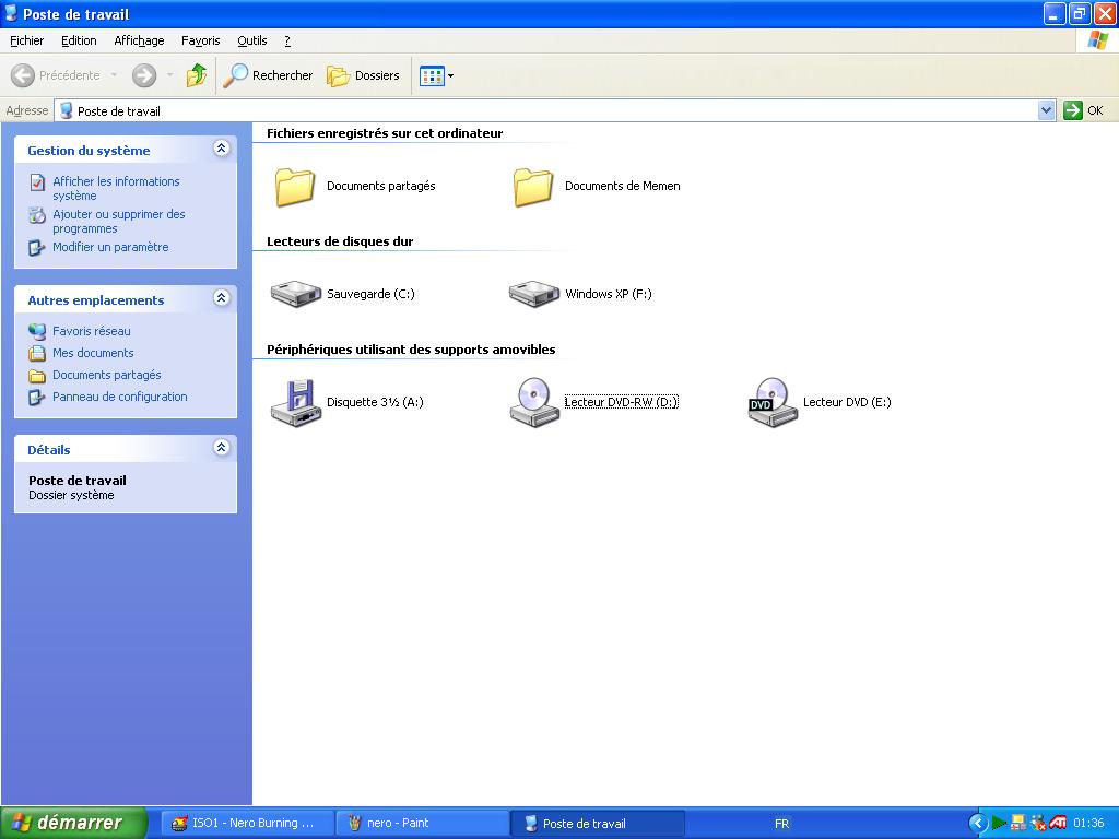

Bon je vien juste d'essayer ce que tu m'a dit il y a toujours le même pb avec toutefois une amélioration car lorsque je met un DVD/RW l'explorateur maintient que c'"est un lecteur DVD/RW.Alors qu'avant il le reconnaissez comme un simple lecteur.
J'ai fais des captures d'écran pour bien montrer mon PB
La c'est mon graveur bien reconnu par Néro
Ici c'est l'explorateur qui me détecte bien mon lecteur DVD/RW

Messagepar memen » 04 Avr 2004 1:01
Et lorsque je veut graver un ensemble de fichier de plus de 800 Mo par exemple. XP me demande d'insérer un cd !!!!! Alors qu'il y a un graveur de DVD et un média DVD !!!!

Messagepar Maverick » 04 Avr 2004 1:44
C'est normal que tu ne saches pas graver...
Tu demandes la gravure via le Logiciel de XP amors que tu l'a désactiver.
Ce qu'il faut d'ailleurs faire, vu qu'il est issu de Roxio e qu'il ne fait pas bon ménage avec Néro.
Tu dois absolument passer par Néro pour graver quoique ce soit...
Regardes, mes Graveurs sont comme toi, reconnus comme lecteur DVD-RW (Q: et R:), alors que le Lecteur est juste reconnu comme Lecteur DVD (H:)
