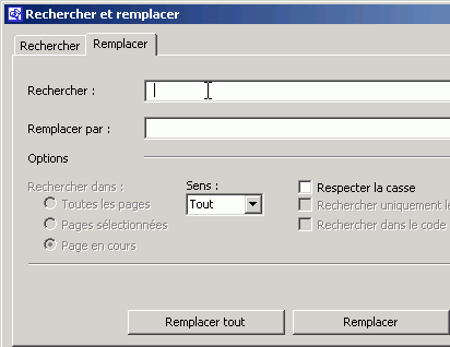

Ouvrez votre page html avec n'importe quel éditeur qui a la fonction Rechercher & Remplacer.
Dans le champ de texte rechercher, mettez deux espaces (oui, oui :roll: )
Laissez le champ remplacer vide.
Cliquez sur remplacer tout.
Cette technique va supprimer l'intégralité des espaces qui sont générés lors de l'encodage par le logiciel. Il y'a deux avantages en mon sens : la "haute compression" (qui n'est pas une compression, mais un gain de place) et la clarté de la source !
Après un test sur la page d'accueil de mon site, je suis passé de 57 Ko... à 37 Ko !!! :shock: C'est pas mal quand même... non ? :lol:
