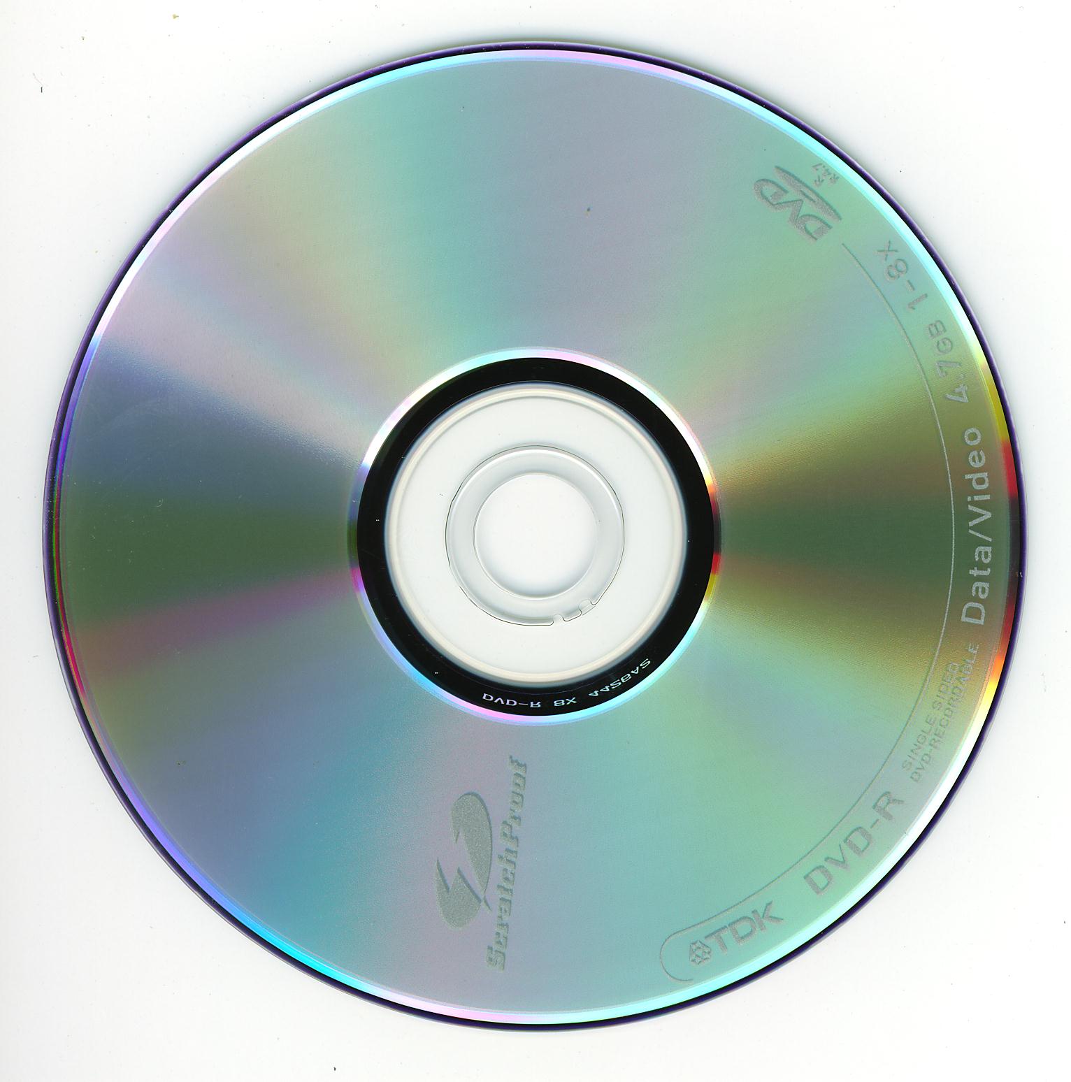

Pour le moment je n'ai gravé en tant que MID code TTH01
[MID codes déterminées avec DVD Identifier et DVDinfoPro notamment avec un NEC 3500 fw 2.1A et un Pioneer 107D fw 1.21]
uniquement ce label grisâtre
(label= ce qui est imprimé sur la face du dessus du DVD vierge)
vendus dans ces boitiers amaray ou jewel
avec l'appellation "Scratchproof"

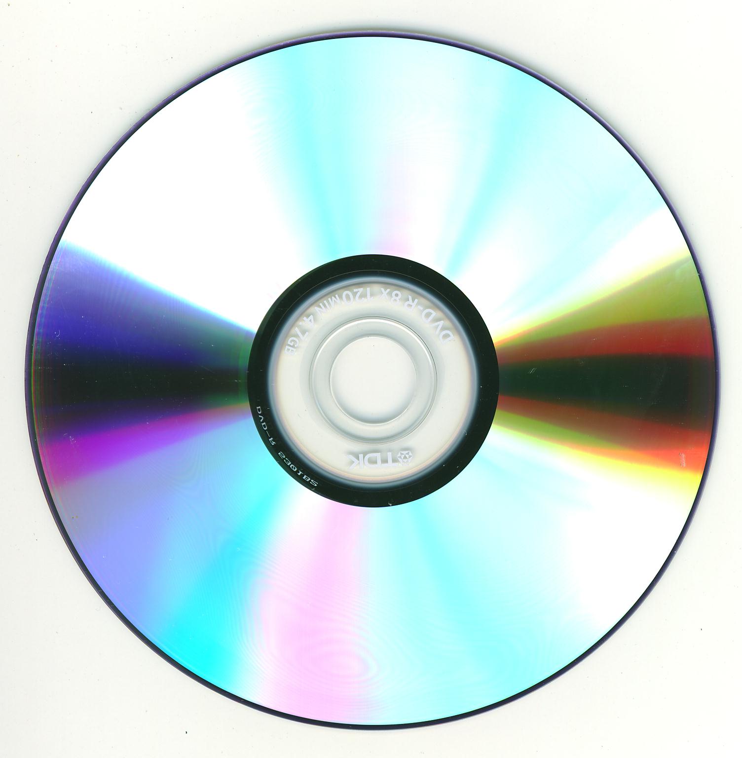

DVD-R 8x TDK "bleuté" provenant d'un spindle de 10
(qui n'a pas été acheté sur nierle.com)
MID code lu TTH01
et gravé sur NEC 3500 FW 2.1A: "Créer un disque de données"
On reconnait à peine une courbe P-CAV ...

en rouge: TTH01: DVD-R 8x TDK "bleuté" vendu en spindle de 10, 25, 50
en vert: TTH01: "label gris" ScratchProof vendu en boîtier jewel
Par comparaison un non-candidat:
en bleu: TTG02: DVD-R 8x TDK vendu en boîtier jewel

TTH01 de label TDK "ScratchProof" gris
TTH01 de label TDK "bleuté" issu d'un spindle de 10
TTH01 du label TDK blanc imprimable "Photo Glossy"

je me suis interressé au mid-code tth01 que j'ai trouvé avec 2 emballages différents :
- tth01 TDK scratchproof spindle de 50 (cd folies) made in luxembourg
- tth01 TDK scratchproof jevel case x5 (auchan)
Les résultats sont passables pour les premiers ( erreurs PIE comprises entre 100 et 200) et très bons pour les seconds (erreurs PIE inferieures à 20).
Est-ce que d'autres personnes ont testé les tdk tth01 scratchproof de cd folies ? S'agit-il d'exeptions ?

Messagepar Jubus » 19 Nov 2005 10:43
http://www.cdfolie.com/index.php?pageNa ... RO_8x_c/50
Je ne sais pas si les TDK scratchproof (auchan) sont fabriqués au luxembourg car ce n'est pas marqué sur le boitier, pour les autres (cdfolies) je le sais du vendeur qui l'annonce sur son site mais peut être est-ce un simple argument commercial.
En ScratchProof j'ai trouvé :
- TDK (1-4x) boitier dvd item code r47spaeb, mid-code ttg01 (Darty)
- TDK (1-8x) boitier jewelcase item code r47spec, mid-code tth01 (Auchan)
- TDK spindle de 50 (cdfolies)
La surface "gravable" est la même pour les 3
TDK tth01 (spindle cdfolies).JPG (124.31 Kio) Vu 9914 fois
le ttg01 est identique
TDK tth01 auchan..JPG (166.11 Kio) Vu 9914 fois

Vos photos montrent bien les inscriptions sur la hub (moyeu central), bravo !
C'est malheureusement ainsi qu'il faut procéder pour éviter toutes les confusions ...
Ces inscriptions ne sont pas les mêmes dans les 2 cas:
Auchan: DVD-R 8X 4426A2: face label de couleur grise, marquée ScratchProof
Cd folie: DVD-R 5301B2: face label couleur gris plus clair ? sans marquage ?
Pouvez-vous me confirmer qu'avec:
- la dernière version de DVD Identifier 4.2.0
- et dans plusieurs graveurs (noms à préciser)
les DVD achetés sur CD folie indiquent toujours le même MID code TTH01 ?
et pas quelquefois TTG02 ...
Je demande cela car il y a des phénomènes bizarres comme celui-là:
http://forum.gravure-news.com/ttg02-ou- ... t19356.htm

Messagepar franz99 » 19 Nov 2005 11:33
Les inscriptions différentes sur la "outer hub" semblent indiquer que
les 2 labels de DVD n'ont pas été fabriqué avec le même "stamper" au même moment
Il est intéressant de savoir que ceux de CDfolie sont vendus 33 € les 50 ce qui fait 66 cents pièce
alors que j'ai acheté mes TTH01 pour 1,40 € pièce
en boitier jewel
Je ne ferai pas de commentaire prématuré la qualité de gravure comparée
des 2 labels avant d'avoir des tests probants et reproductibles comme ceux que j'ai suggéré ici:
http://forum.gravure-news.com/la-qualit ... t18951.htm
ou alors il faudra demander à Franksoy de tester les 2 labels par des scans d'erreurs ...
En tout cas je vous remercie pour votre contribution dans ce MID code TTH01 qui est fabuleux
mais qui contient des difficultés réelles d'indentification ...
A quand la visite de l'usine TDK de Basharage au Luxembourg par un officiel de GN ?
Modifié en dernier par franz99 le 16 Mai 2006 10:18, modifié 2 fois.

Messagepar Jubus » 19 Nov 2005 12:41
Les dvd cdfolie sont de couleur argentée légèrement dorée (non bleutée, c'est le reflet du scanner).
je confirme pour le mid-code tth01 des dvd cdfolie dans 6 graveurs différents (plextor 716a, nec 3540 et 4550, pioneer 109, benq 1640 et lg4163b) avec dvd identifier 4.2.
Pour les prix tdk auchan 17€ les 5, tdk darty 10€ les 3.

Messagepar franz99 » 19 Nov 2005 17:57
Jubus a écrit:je confirme pour le mid-code tth01 des dvd cdfolie dans 6 graveurs différents (plextor 716a, nec 3540 et 4550, pioneer 109, benq 1640 et lg4163b) avec dvd identifier 4.2.
Voilà un point très important !!
Bien qu'ayant une inscription "outer hub" [extérieur de la zone du moyeu]
différente des autres Scratchproof gris foncés
il y a tout lieu de croire qu'ils ont été fabriqués au Luxembourg puisque le site CDfolie l'affirme ...
Vendus seulement 66 cents pièce il ne reste plus qu'à confirmer leur qualité de gravure pour l'admettre dans les "véritables TTH01"
J'ai noté une petite anomalie:
- le lien que vous avez pointé sur cdfolie conduit à des DVD+R 16x [format PLUS et non MOINS]
- et votre photo montre des DVD-R 8x: c'est inscrit en blanc dans la "inner hub"
Cependant cette page du site montre 5 produits TDK fabriqués au Luxembourg qui sont donnés comme "top qualité":
http://www.cdfolie.com/index.php?refres ... x=1&cat=67
