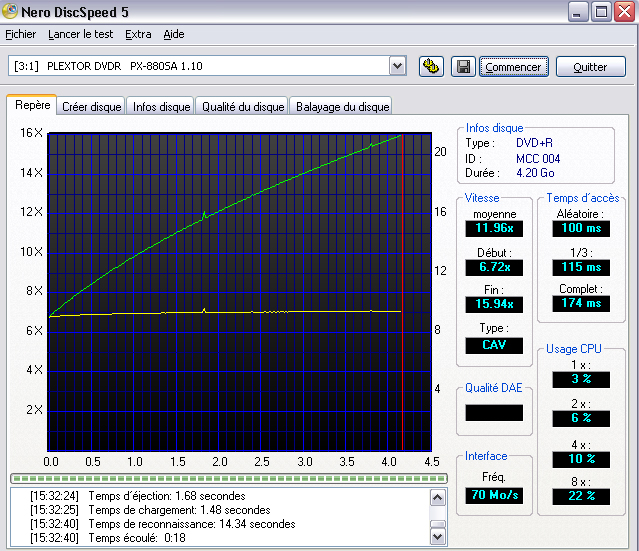

Messagepar midiweb » 13 Mar 2010 15:42
voici mon premier test avec Discspeed 5 avec mon graveur Plextor PX-880 SA, firmware 1.10 et des dvd+r Verbatim 16x (Made in Taiwan) gravé avec un LG GH22NS30 en 22x.
Je poste bientôt ici le même test avec des DVD gravés seulement avec le même Plextor
Test Discspeed (Nero) avec Plextor PX-880 SA et DVD+R Verbatim 16x
Plextor px880SA-test1.jpg (325.86 Kio) Vu 3146 fois

Messagepar Lithium » 13 Mar 2010 15:58
Pour activer le support de ton Plextor avec Discspeed, suis ce tutorial : http://club.myce.com/f105/mini-faq-sams ... rs-220607/
Parce que là c'est juste un test qui indique que le disque est parfaitement lisible, rien de plus ;)
Dans l'onglet "qualité du disque" tu peux avoir des informations plus "probantes" :wink:

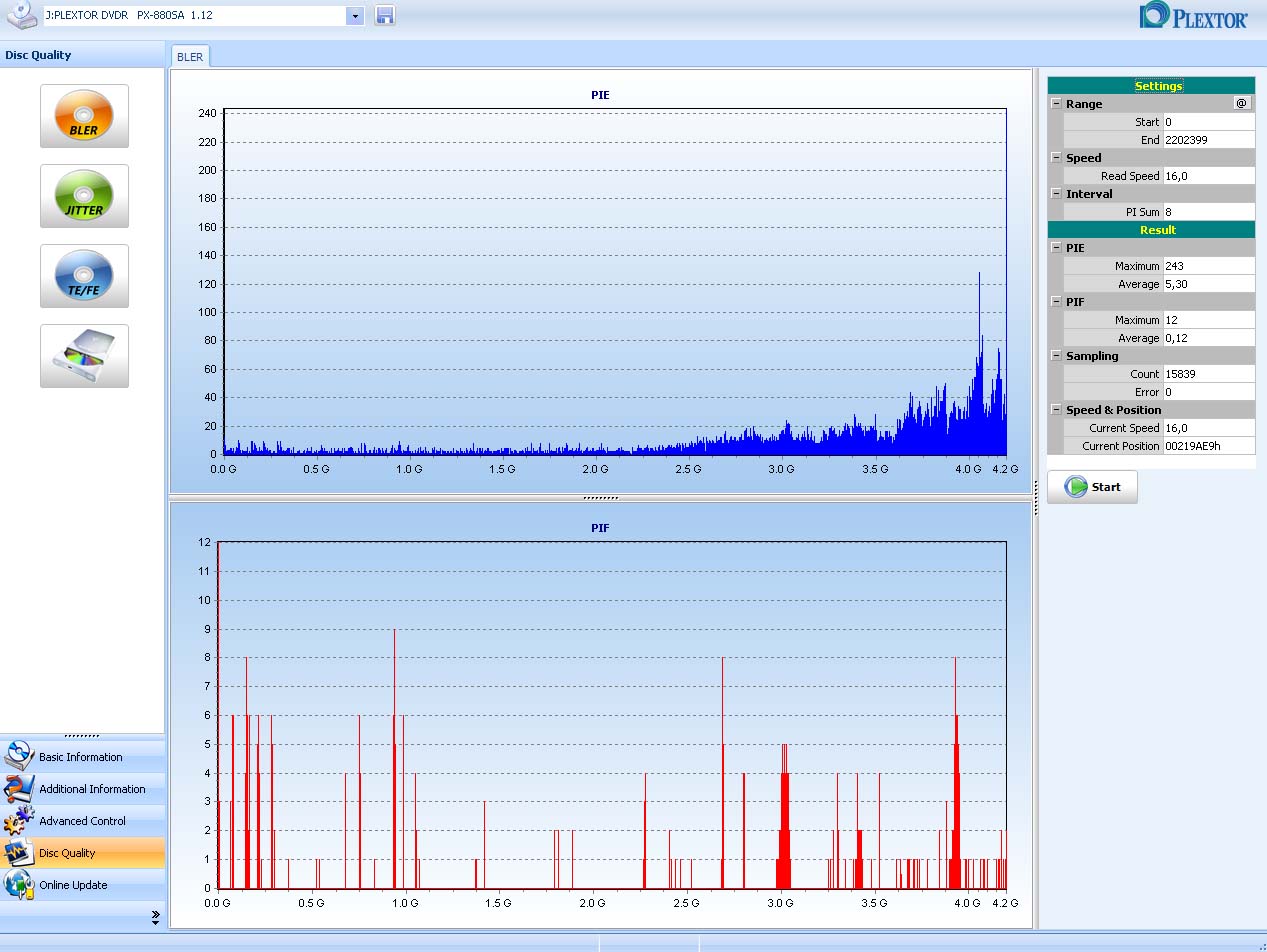

Messagepar midiweb » 13 Mar 2010 16:45
Merci. Nouv. firmware installé sans prob. Voici un test qualité dvd avec Plexutils pour un verbatim 16x gravé en 22x sous un LG 22NS30.
Plextor PX-880 SA Firm. 1.12 avec DVD+r Verbatim 16x gravé en 22x avec un LG GH22NS30
Plextor PX-880 SA Firmware 1.12.jpg (156.23 Kio) Vu 3134 fois

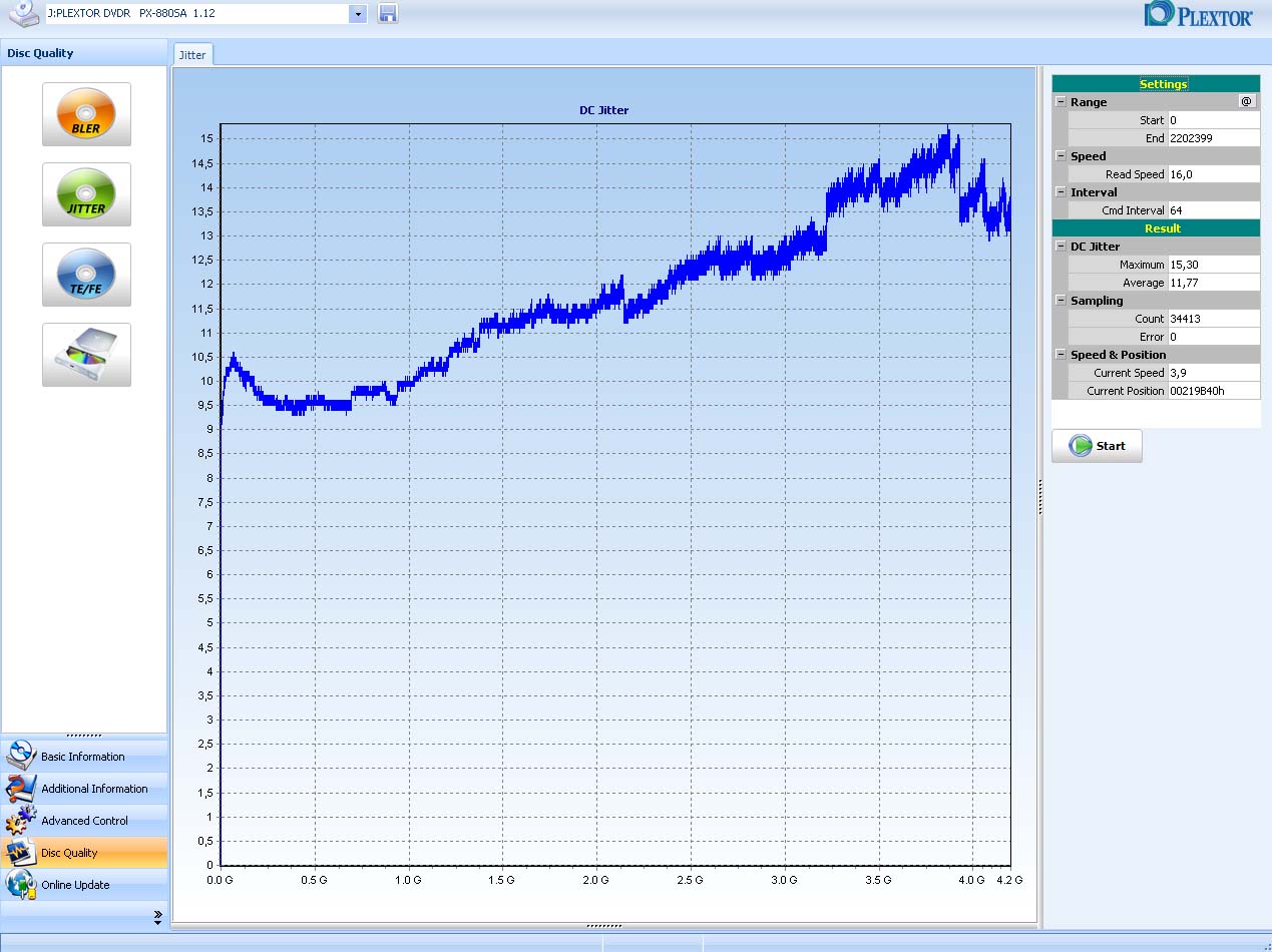

Messagepar midiweb » 13 Mar 2010 16:51
et la suite avec "Jitter". Je ne sais pas comment interpréter ces résultats
Disc Quality - Jitter - Plextor PX-880 SA Firmware 1.12.jpg (169.61 Kio) Vu 3130 fois

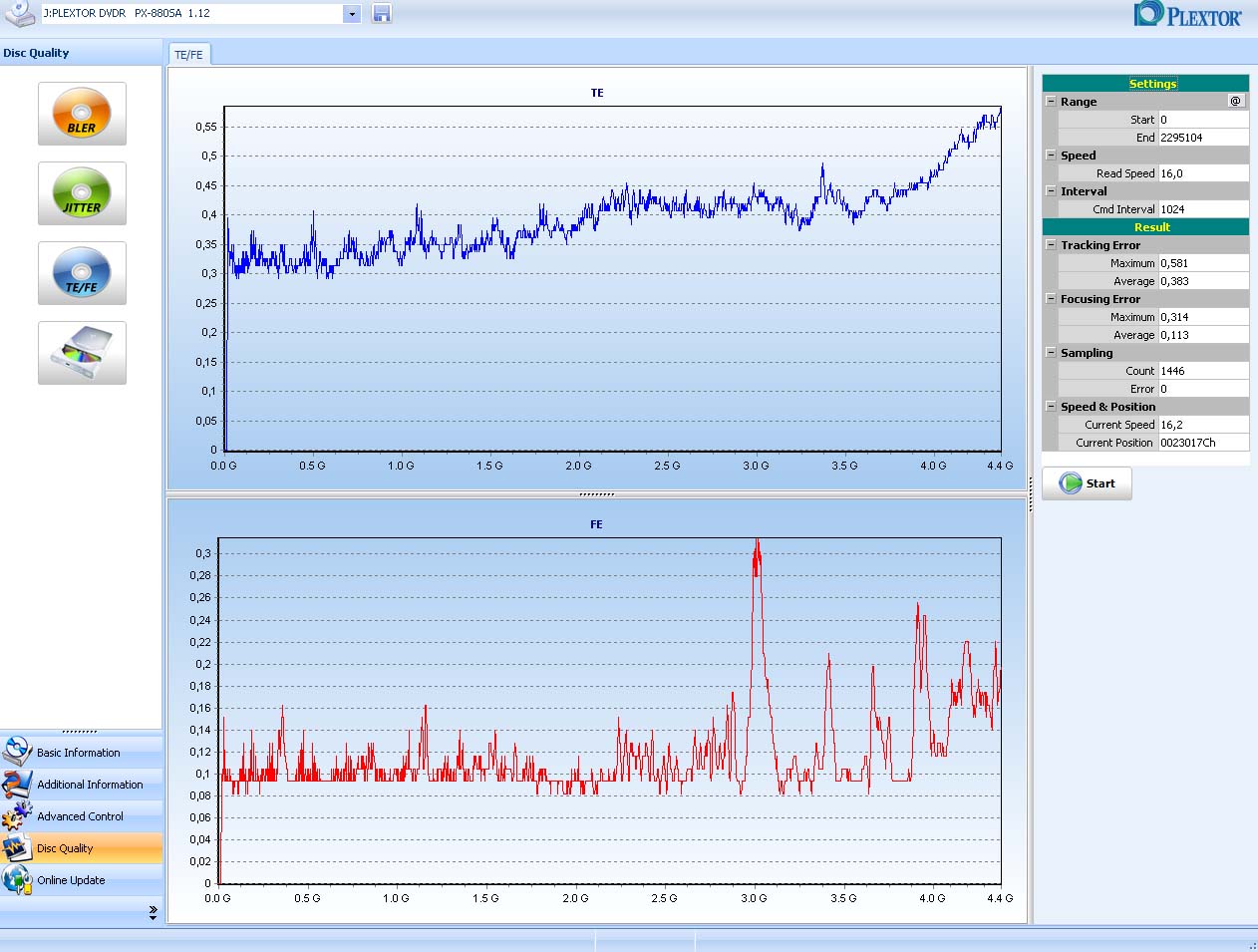

Messagepar midiweb » 13 Mar 2010 17:01
et voici le 3éme test avec TE/FE
Disc Quality - TE - FE - Plextor PX-880 SA Firmware 1.12.jpg (177.26 Kio) Vu 2475 fois

Messagepar Lithium » 13 Mar 2010 17:28
Incroyable !
Plexutilities offre des fonctionnalités intéressantes ! J'avoue que je n'y croyais plus guère...
J'en suis presque à vouloir acheter ce Plextor (j'ai son modèle d'origine en Lite-on)...
Quant à la qualité de gravure, elle est plutôt bonne, sauf en fin de disque...une vitesse de 18 ou 20x aurait pas mal amélioré les choses :oops:
