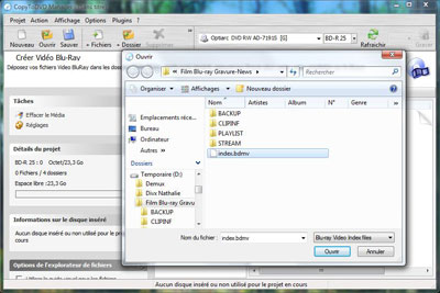

CopyToDVD est excellent ! Si tu cliques sur création de Blu-ray disk il te demande le fichier BDMV.index pour monter lui même le disk Blu-ray en fonction de ta source.
Le guide sur CopyToDVD et la gravure DVD/Blu-ray :
http://www.gravure-news.com/tutoriel/gr ... d-15-5.php
