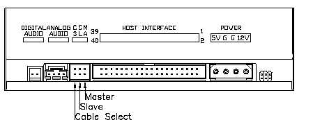

Messagepar jeff » 06 Mar 2004 13:37
Regardes ce plan
Messagepar aceshight » 06 Mar 2004 13:42
bon ben déjà pas huit broches mais 6 et pas de MS mais MA. :oops: :wink:
aceshight
Messages: 552
Enregistré le: 09 Nov 2003
Messagepar MIKE80 » 06 Mar 2004 14:13
Ok j'ai bien compris .Donc mon cavalier est en master.Je le laisse comme ca?Et si j'essaye en slave ca fait koi?
