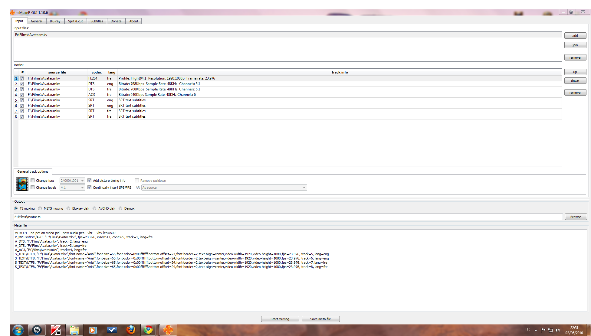

Peux tu nous décrire les manipulations que tu effectues sous tsMuxer stp ? Demuxage ? Création .ts ?
Re: message erreur sous tsmuxer
Messagepar ericmarseille » 02 Juin 2010 22:17
ok ben je fais add , je decoche les fichiers dts eng et french , (c'est un fichier mkv) ,puis je fais start muxing et au bout de 3% j'ai ce message d'erruer qui apparait et tsmuxer stoppe

Tu ne réponds pas à ma question ? Que veux tu faire avec tsMuxer ????
Démuxage des flux ? Création d'un fichier .TS ?
Je pense que comme tu veux lire avec ta Freebox, tu essayes de créé un fichier .TS ! Correct ?
Peux tu nous dire les différents flux qui se trouvent dans ton fichier MKV ? Voir nous faire une petite capture d'écran.

Messagepar ericmarseille » 02 Juin 2010 22:44
j'ai fais une capture mais ej n'arrive pas a la joindre a mon message
ericmarseille
Messages: 21
Enregistré le: 02 Juin 2010
Messagepar Stef » 02 Juin 2010 23:18
Juste en dessous de la fenêtre de réponse, tu as deux onglets : "options" et "Ajouter des fichiers joints".
Utilise ajouter des fichiers joints pour mettre en ligne ta capture. :wink:

Messagepar ericmarseille » 02 Juin 2010 23:47

Messagepar Stef » 03 Juin 2010 0:02
Le format MKV n'est pas reconnu par la Freebox ? Il me semblait que si !
Sinon, garde coché le flux video, le flux audio FR et les deux SRT FR.
Essaye de remuxer cela en .TS ou demux ces flux.

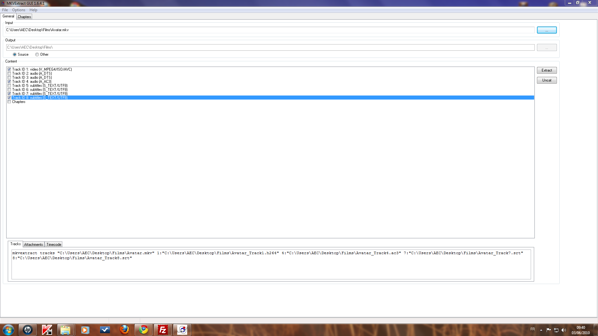

EDIT : refais moi une capture sous MKVToolnix pour voir les differentes propriétés des SRT
Messagepar ericmarseille » 03 Juin 2010 9:39
j'ai pu extraire les 4 fichiers , j'essai de te faire une capture

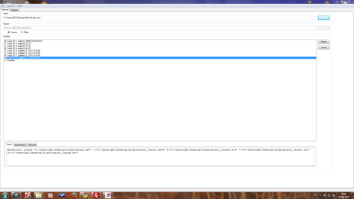

Messagepar ericmarseille » 03 Juin 2010 9:42
ericmarseille
Messages: 21
Messagepar Stef » 03 Juin 2010 9:49
Refais ta capture sous MKVToolnix pas sous MKVEtrac, car je n'ai pas les propriétés des SRT. Pour capturer uniquement la fenêtre active (pas l'écran entier), sélectionne ta fenetre à capturer => alt + impr ecran. :wink:
