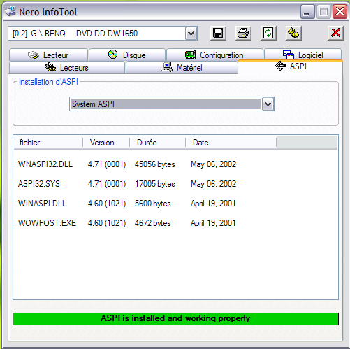

Messagepar Père Linpinpin » 25 Avr 2006 16:57
Les voilà ===>

Messagepar Scaramanga » 25 Avr 2006 18:05
A propos des aspis :
http://www.gravure-news.com/html/tuto/06/page01.php
NB : Nero utilises ses propres pilotes aspis , doans il se tamponne de ceux d'XP.
Le tampon qui joue au Yoyo...ça ressemble plutôt a un pb de gestion du mode de transfert des données ça ! Donc de pilote de Chispset, DMA tout ça ! :roll:
Messagepar Père Linpinpin » 25 Avr 2006 18:50
Pour les ASPI je n'ai mis QUE les 4.60 (comme indiqué).
Sinon, pour le tampon, je l'ai laissé en configuration automatique, dans les options de Nero (80 mo alloué par défaut)..Peut-être que je devrais en rajouter , mettre 100 mo par exemple ?
( il fait du yoyo entre 84%, 89%, 94%, mais descend, 3,4 fois à 23% pendant une gravure ... )
