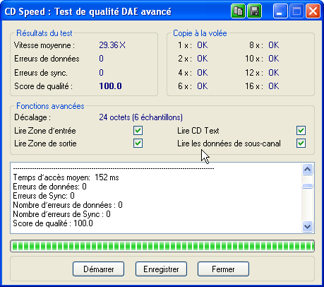

Test d'extraction audio 451s > 832s :
j'm pose des questions.
