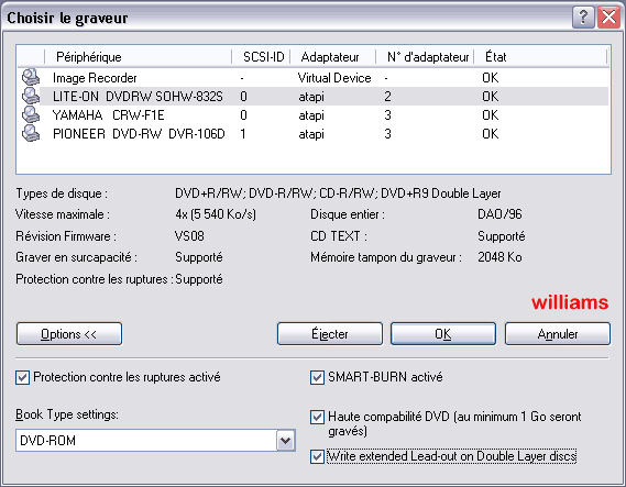

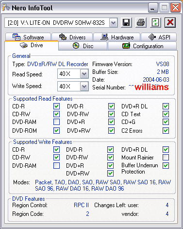

Mise à jour de mon LiteOn 451S
- Téléchargement de http://codeguys.rpc1.org/firmwares/832S ... -@832S.rar
- flashage avec 832S.VS08.patched-_51S@832S .exe
- Mon 451S@832S est opérationnel - pas cher l'option DL :lol:
Maintenant reste à tester des gravures et surtout trouver un DVD+R DL :?

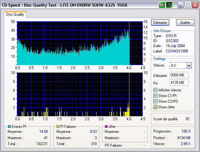

DVD-R 4x Fortis
Gravé en 4x

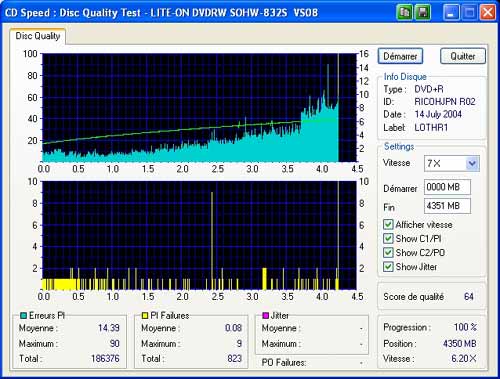

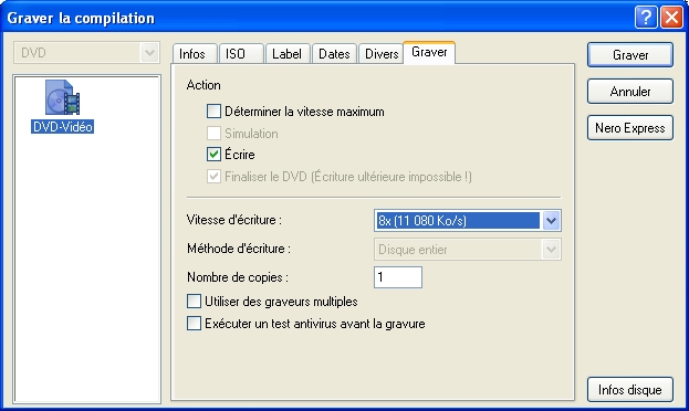

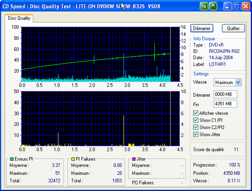

Je ne suis pourtant pas revenu bredouille : j'ai testé des DVD+R 8x (4,99€ mles 5, marque Tevion ( Richo)).
Gravure à donf : 8x > Gravure réussie, en 9mn38".
Messagepar Scaramanga » 14 Juil 2004 18:18
Juste pour info : la même gravure ( DVD vidéo ) avec le même type de DVD mais gravé à x2,4.
Comme quoi la vitesse de gravure élevée n' est pas forcement synonyme de gravure merdique...

Messagepar x-argent » 15 Juil 2004 20:03
Bonjour je suis nouveau^^
Le test en -r est il satisfaisant ? car à qualité ya marqué 87 et pour le +r 11...
x-argent
Messages: 2
Enregistré le: 15 Juil 2004
Messagepar williams » 15 Juil 2004 22:39
x-argent a écrit:Bonjour je suis nouveau^^
Ce sont des Fortis bas de gamme : http://forum.e-wsc.com/viewtopic.php?t=599
