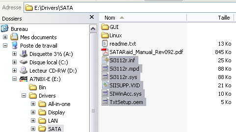

Messagepar slywall » 06 Sep 2004 16:51
Maverick a écrit:Le mien, c'est Rev 68.01 avec M364 dans un rectangle Noir
Idem pour le mien, celui là contient des drivers fonctionnels. Tu peux t'en servir pour faire ta disquette sans problème :wink: (enfin quand tu en auras besoin)
Messagepar Maverick » 06 Sep 2004 17:11
Donc, c'est peut etre pour celà que ça a toujours "merdé", vu que j'ai utilisé le CD de la nouvelle CM quand j'ai vu qu'il y avait une diff. de version... :roll:
Messagepar slywall » 06 Sep 2004 17:33
Comme tu dis :roll:
Pour être sûr, voilà les fichiers du CD que j'ai mis sur ma disquette :wink:
les fichiers grisés seulement
driver sata CD rev_68_01.PNG (19.12 Kio) Vu 935 fois
Messagepar Maverick » 06 Sep 2004 17:40
:clap: Mici...
