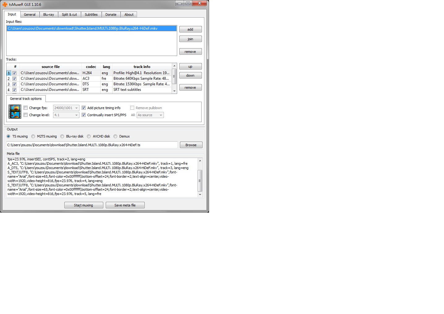

- Pour ton MKV 1080p, il va falloir le décortiquer et nous dire ce qu'il a dans le ventre. Tu l'ouvres avec tsMuxer et tu nous fait une capture d'écran. :wink:

merci, voila les informations:
home cinéma blu ray HT-C5500, firmawre a jour
plasma LG 50PS2000, firmware a jour.
un de mes fichier mkv 1080p:
Sans titre.jpg (212.05 Kio) Vu 4336 fois

Messagepar Stef » 22 Mai 2010 20:19
Dispo réduite, plus demain aprem.
En attendant je dirais, demuxer le tout avec tsMuxeR.
Repasser les sous titres avec SupRip et refaire un flux SRT
Remuxer uniquement Flux video + DTS FR + SRT avec MKVToolnix
Sous MKVToolnix mettre "defaut tracks..." sur yes pour le DTS FR.
Suis le tuto en ligne sur la copie Bluray. :wink:

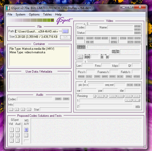

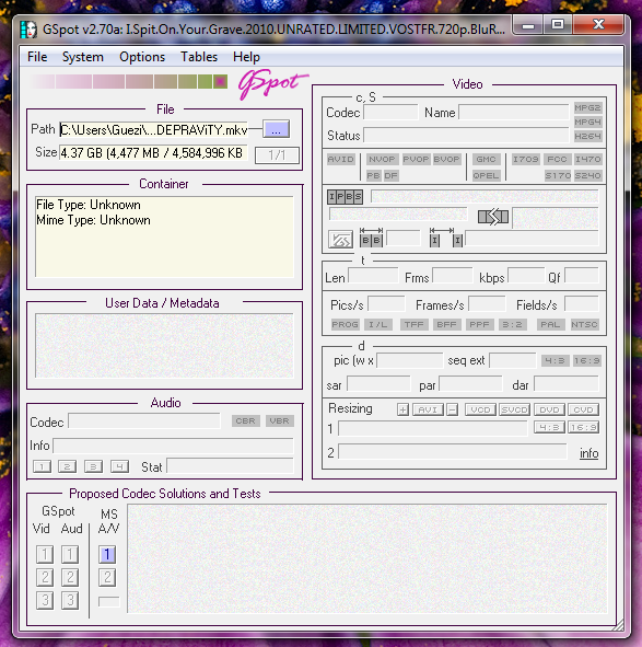

c encore moi, mais cette fois c'est pour un autre probleme. Voila en decembre 2010 g acheté une télé 40 pouces samsung LN40C610N1FXZC qui est muni d'un lecteue usb audio video, mkv, h264, xvid, avi etc...
Le probleme il ne lit pas tous les fichiers mkv une fois je suis allé chez un ami qui a la meme télé g essayé un film mkv qui ne se lit pas chez moi , et le sien l'a bien reconnu alors qu'il l'a acheté en mai 2010, après ça g remarqué que les mkv qui ne passent pas chez moi passent chez lui, g contacté samsung on m'a envoyé une clé usb updtae mais ça n'a pas marché.
Un autre jour g rendu visite a un ami qui a samsung 32 pouces mais acheté a la fin 2009 par hasard g essayé un film qui ne passait pas chez moi surprise il marche chez lui, g remarqué aussi que les films mkv qui ne passent pas chez moi mem power dvd 10 ne le s reconnait pas sur mon ordi mais un ami qui a power dvd 11 les reconnait.
Sachant que quelques mkv passent et d'autres ne passent pas
je demande a votre experience de me donner une ideé, ma télé a été fabriqué en septembre 2010
merci de lire tt ça
merci de me repondre
zohir95
Messages: 6
Enregistré le: 07 Fév 2011

Messagepar Stef » 08 Sep 2011 7:28
J'ai peut-être une idée. Essaye d'ouvrir tes mkv avec mkvtoolnix.
Une fois ouvert, tu enregistres ton mkv en veillant à ne pas activer la compression des "headers" :
http://www.gravure-news.com/tutoriel/ma ... s-67-2.php
Mise à jour du 23/08/2010 : depuis la version 4.1.x de MKVToolnix , il est impératif dans l'onglet « Extra options », de mettre la valeur « none » dans le champ « Compression » pour chaque flux (video, audio et sous-titres) pour une compatibilité totale avec une unité de lecture externe de type disque dur multimédia.
Essaye ça dans un premier temps, cette astuce résolve pas mal de problèmes de prise en charge de MKV. :wink:
