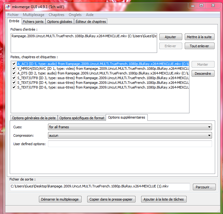

Tout d'abord je tiens à vous remercier de m'avoir répondu aussi rapidement.
Pour l'astuce g essayé mais sur power dvd je n'ai eu que le son seulement
g fait comme vous me l'avez suggéeré
dans option supplémentaires pour compression g mis aucun
et g demarré le multiplexage
est ce qu'i l ya une autre solution?
merci encore

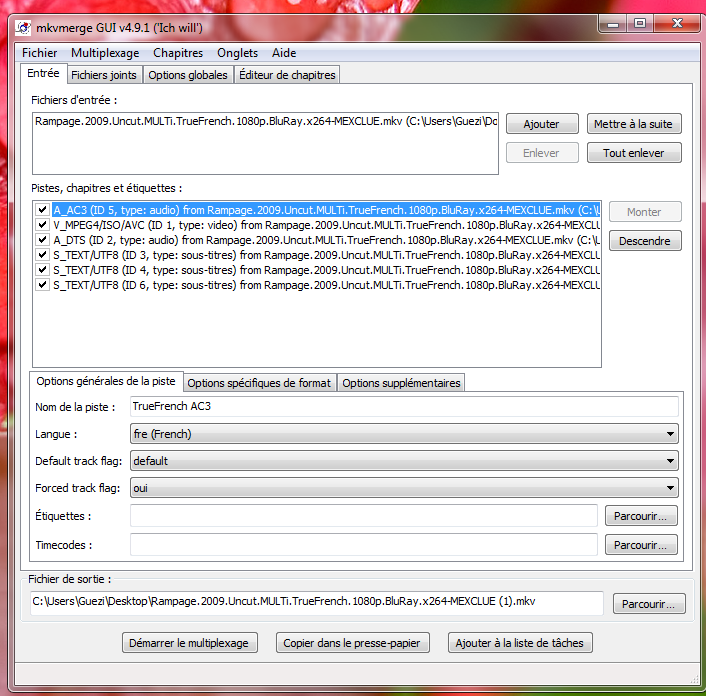

Re: [Résolu] Graver un mkv pour être lisible sur une platine Blu-ray
Messagepar zohir95 » 18 Sep 2011 3:00
salut
voila après mantes reprises g réussi à avoir la video mais pas le son et `ca a marché sur ma télé , g essayé cette fois en ne décochant rien au film, les sous titres et les deux langues mais sur power dvd 10 il n ya que la video et les sous titres, mais les 2 languez meme s.ils sont presents on coche fran ou anglais tjrs pas de son, c leseul probleme.
mais si je l'ouvre avec vlc ou media player les 2 langues sont la, donc ça marche bien sauf sur power dvd 10 et la télé.
merci de verifier ça.

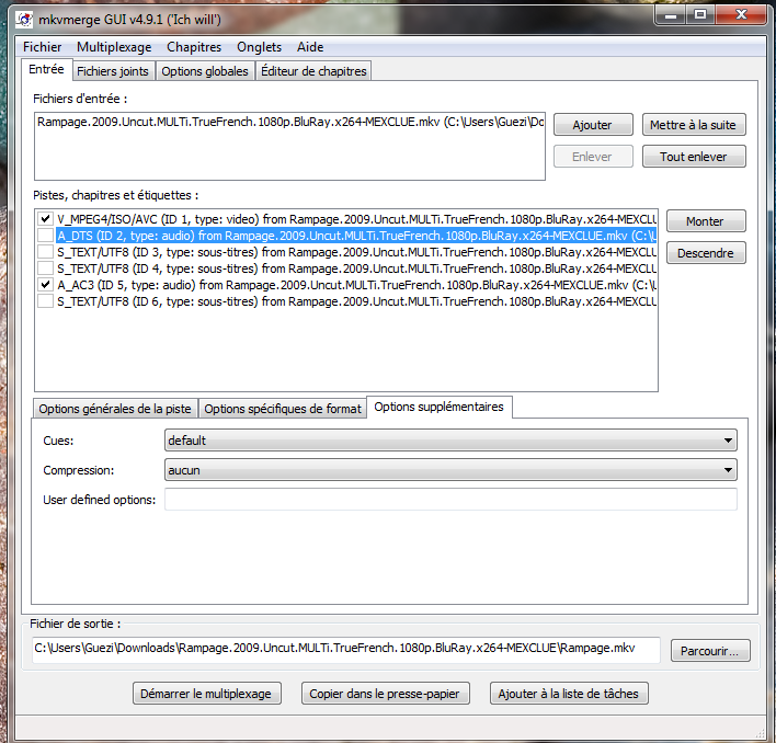

Messagepar zohir95 » 18 Sep 2011 4:22
Salut again
Finalement, aprés plusieurs essais g réussi à avoir la video et le son en même temps
Voila ce que g fait avec l'illustration
Merci mille fois
You are the best
I appreciate
