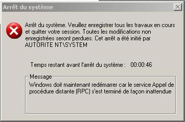

Messagepar divine31 » 11 Oct 2003 19:13
voila, ça y est...presque... :D :D
apres quelques essais infructueux, :cry:
je me connecte avec l'asdl de free.
Probleme constaté: j'ai droit à des coupures tres regulieres...avec ce message.
a quoi est ce du ?
par ailleurs, comment savoir si mon modem est eteint ou allumé au fil du temps...c'est le sagem 908

Messagepar yargo17 » 11 Oct 2003 19:20
si internet marche po, que c que tu fait ici?
il me semble pas que le rpc a rapport avec l'internet...
Messagepar PIER » 11 Oct 2003 19:22
À mon avis ça ne vient pas de la ligne ADSL en elle même. Comment as-tu paramétré ta connexion ?

Messagepar Franckie » 11 Oct 2003 19:27
as tu mis a jour ton anti-virus ainsi que internet explorer car cela a tout l'air du virus ms-blaster qui a eut son heure de gloire cette ete
Amicalement

Messagepar Scaramanga » 11 Oct 2003 19:36
Mais Oui c'est sûr !!! Tu est infectée par blaster !

Messagepar LeFermier » 11 Oct 2003 20:03
oui c'est msblast, je me le suis mangé aussi :oops:
Petite astuce : modifie l'horloge pour augmenter le temps avant la fin du compte a rebours, le temps de récupérer les fichiers correctifs

Messagepar PIER » 11 Oct 2003 20:24
Il est temps de faire du ménage sur cette machine. :mrgreen:
Messagepar yargo17 » 11 Oct 2003 20:35
perso, je ferais un format complet et je commencerais par mettre les patch une fois fini d'installé.
Messagepar Koba » 11 Oct 2003 21:05
Les outils d'éradication de ce ver sont également disponibles sur le site de Symantec et permettent d'en traiter aussi les variantes D, E et F!
Mais n'oublie surtout pas d'effectuer les mises à jour de Windows!
Bon travail! :wink:

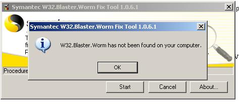

Messagepar divine31 » 12 Oct 2003 16:06
Bon, la journée a été rude....
J'ai fais toutes les mises a jour critiques de Microsoft...
j'avais un peu delaissé ces derniers temps...
ensuite j'ai mis en route le fixblast.exe fourni par symantec...
Voici le message affiché...je presume que ça veux dire qu'il y a plus de ver...
par ailleurs, j'en ai profité pour passer mon ordi sur les antivirus en ligne...(adresses trouvées sur d'autres sujets du forum...merci le forum !!!)
apparement, ya rien !!!!
Peut-on être sur de ça ?...
Par ailleurs, j'ai pu enfin installer zone alarm v4, vu que celle que j'avais essayé d'installer avant de connecter l'adsl, y avait pas moyen d'arriver au bout de l'installation...en attendant de tester, acheter, ou essayer autre chose, comme crak-look...

Messagepar Koba » 12 Oct 2003 16:13
divine31 a écrit:Voici le message affiché...je presume que ça veux dire qu'il y a plus de ver...
Euh... Il est où, ce message?!? :shock: Normalement, si tu as suivi toutes les étpes de la procédure, tu devrais être "guérie". Tu sauras très rapidement si c'est bien le cas : dans la négative, tu subiras de nouveaux crashes prochainement! Donc, si plus rien d'anormal ne se produit, c'est - en principe - que tout est o.k.! :wink:
Messagepar divine31 » 12 Oct 2003 17:16
désolée...une visite... :shock:
voici le message... :?

Messagepar divine31 » 12 Oct 2003 17:46
merci, Pier, pour le lien...
Ladyyc, j'avais dejà installé le pack indiqué hier soir, merci à toi...
Par ailleurs, j'ai bien suivi la procedure indiquée sur symantec, pour cet "asticot"....
J'ai bien decoche la case sur "poste de travail"...."desactiver la restauration du systeme sur tous les lecteurs", appliquer...ok.
ensuite, utilisation du fixbast.exe: voir le message affiché sur le precedent message !
Lorsque l'outil a terminé son boulot, un message devrait indiquer si l'ordinateur est infecté par W32.Blaster.Worm.
S'il s'agit de la suppression d'un ver, le programme affiche les résultats suivants :
• Nombre total de fichiers analysés
• Nombre de fichiers supprimés
• Nombre de processus viraux terminés
• Nombre d'entrées de la base de registre réparées
mais rien de tout ça
Ensuite, j'ai tapé regedit, pour la base de registre...
toute les indications sonr sur ce lien en french:
http://securityresponse1.symantec.com/s ... .worm.html
c'est à dire: Cliquez sur Démarrer, puis sur Exécuter. (La boîte de dialogue Exécuter apparaît.)
Tapez regedit
Puis cliquez sur OK. (L’Editeur du Registre apparaît.)
Naviguez vers la clé suivante :
HKEY_LOCAL_MACHINE\Software\Microsoft\Windows\CurrentVersion\Run
Dans le volet de droite, supprimez la valeur :
"windows auto update"="msblast.exe"
Quittez l’Editeur du Registre.
Je n'ai pas trouvé la clef indiquée à suprimer (....voir photo...
J'y comprends rien !!!
Charger les packs de securité sur le site crosoft, et les installer sur mon pc, ne suffit pas à enrayer le phénomène, non ?
Qui a une réponse ?
