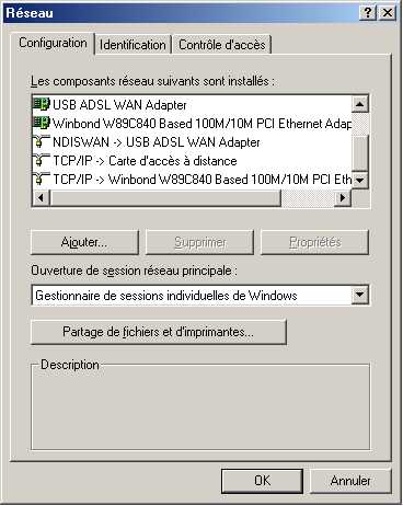

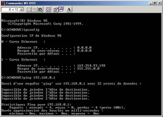

Messagepar Red Claw » 05 Juil 2004 19:08
bon alors voila ce que me donne ipconfig et la fenêtre de "réseaué du panneau de config...
ipconfig
pb routeur.jpg (40.51 Kio) Vu 1604 fois
config réseau
Sans titre2.jpg (25.73 Kio) Vu 1602 fois

Messagepar CptDobey » 05 Juil 2004 19:54
Ok...
Alors on va faire dans le simpliste :wink:
Je n'ai plus de 98 sous la main, donc je fais ça de mémoire...
Retourne sur le panneau de config et clique une seule fois sur la ligne TCP/IP->Winbond W89C840... puis sur le bouton Propriétés.
Tu devrais avoir un écran où l'on te parle de DHCP, peut-être en passant sur un bouton "avancées", si pas directement. Vérifie que c'est bien en automatique.
Tel que je vois les choses, tu es déjà en automatique, mais pour une raison X, ça ne marche pas et donc tu obtiens l'adresse 169.254.... qui est celle donnée par Windows à défaut d'autre chose.
Enlever la ligne "...NDISWAN..." et "...carte d'accès à distance..." pourrait résoudre ton problème (j'ai déjà eu un cas comme ça). Cependant, il ne faut pas le faire si tu ne sais pas comment les remettre. Il vaut mieux rester avec ton USB qui lui au moins fonctionne. Les ré-installer est un peu compliqué à expliquer ici.
Tu n'as rien installé ou branché (soft ou hard) entre le "ca marche" et le "ca marche plus" ?

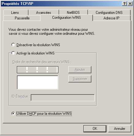

Messagepar Red Claw » 05 Juil 2004 20:52
voila pour le DHCP. Par contre, je ne suis pas sûr de ma passerelle qui est 192.168.0.1 .....
Sans titre3.jpg (21.76 Kio) Vu 1586 fois

Messagepar CptDobey » 05 Juil 2004 22:02
C'était l'onglet "Adresse IP" qu'il faut regarder :wink:
Si tu es en DHCP, le router devrait fournir l'adresse au PC.
Il est possible que pour une raison quelconque, le service se soit arrêté sur le router. Vu que tu peux accéder à la conf du router ça vaudrait la peine de voir si le "DHCP" est "enabled".
Note que tu as de la chance que ce soit la bonne adresse... J'avais (presque) tapé au hasard :wink:
