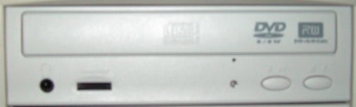

Je viens d'acheter un graveur IISONIC II8404A mais la façade ne resemble vraiment pas à celle du site IISONIC ni même à celui qu'un amis à acheter quelques jours avant.
Celui de mon ami :
Le mien :
Cela semble être le modèle DD0201 d'Optorite.
http://www.optorite.com/modelnum.htm
Quelqu'un a-t-il le même graveur IISONIC ?
Quel firmware prendre puisque ce graveur n'est même pas référencé chez IISONIC.
J'ai envoyé un email au constructeur - aucune réponse.

Messagepar williams » 14 Déc 2003 11:09
Attention, la photo du haut est celle officielle.
Il me semble que la grosse différence est 2 boutons ou non, 2 voyants ou non. C'est ce qui différencie le DD0201 et DD0203, non ?
Mais normalement IISonic ne propose pas 2 modèles comme Optorite.

Messagepar williams » 14 Déc 2003 14:56
Flash du graveur IISonic avec le firmware du MSI DR4-A DVD±RW/DVD±R pris sur http://www.clubic.com/d/drivers/70121.html
J'ai comparé les différents fichiers des firmwares notés 2.30 pour le DD0201, DD0203 et MSI DR4-A. Une comparaison bit à bit des 3 fichiers indique que ce sont bien 3 firmwares différents.
Le flash sous Windows avec l'utilitaire Optorite et le firmware MSI ne fonctionnant pas (blocage), j'ai donc flashé le graveur depuis le DOS avec l'utilitaire MSI.
Je suis en train de graver en 2.4x sur des DVD+R Mirror un DVD de Données. Attendons le résultat.
